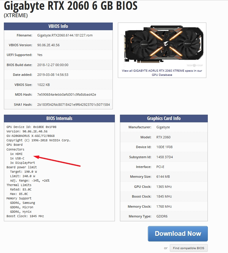

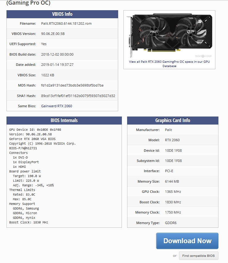

Хочу трошки поднять напряжение для своего старичка rtx 2060 palit gaming pro oc на такую же от XTREME
https://www.techpowerup.com/vgabios/207302/palit-rtx2060-6144-181202 > https://www.techpowerup.com/vgabios/209073/gigabyte-rtx2060-6144-181227
пугает только разные входа, не сломается ли карта?
Ну если верить кул-хацкерам из интернета, то главное не забыть забэкапить старый Биос от видюхи. И если новый превратит её в кирпич, то нужно заканектится через встройку, или если на матери два слота pci-e16, то через вторую видиху и вернуть старый Биос и она оживет.
Но это не точно :1:
Да и зачем шить другой Биос вообще, если можно просто отредактировать старый...
Реакции: creative36rus
старичок... я только на 2060 перешёл
Да, только бэкап делай ( если не запустится с прошитого Биоса надо будет ее шить ( на родной с бэкапа) главное что бы на материнской плате был видео выход в случае неудачи
Лучшее для ленивых: польваться MSI Afterburner и не париться с прошивкой. Я прошиваю ch341 программатором так надёжнее, через пк иногда кирпичит (правда такое было с китайскими материнками только).
