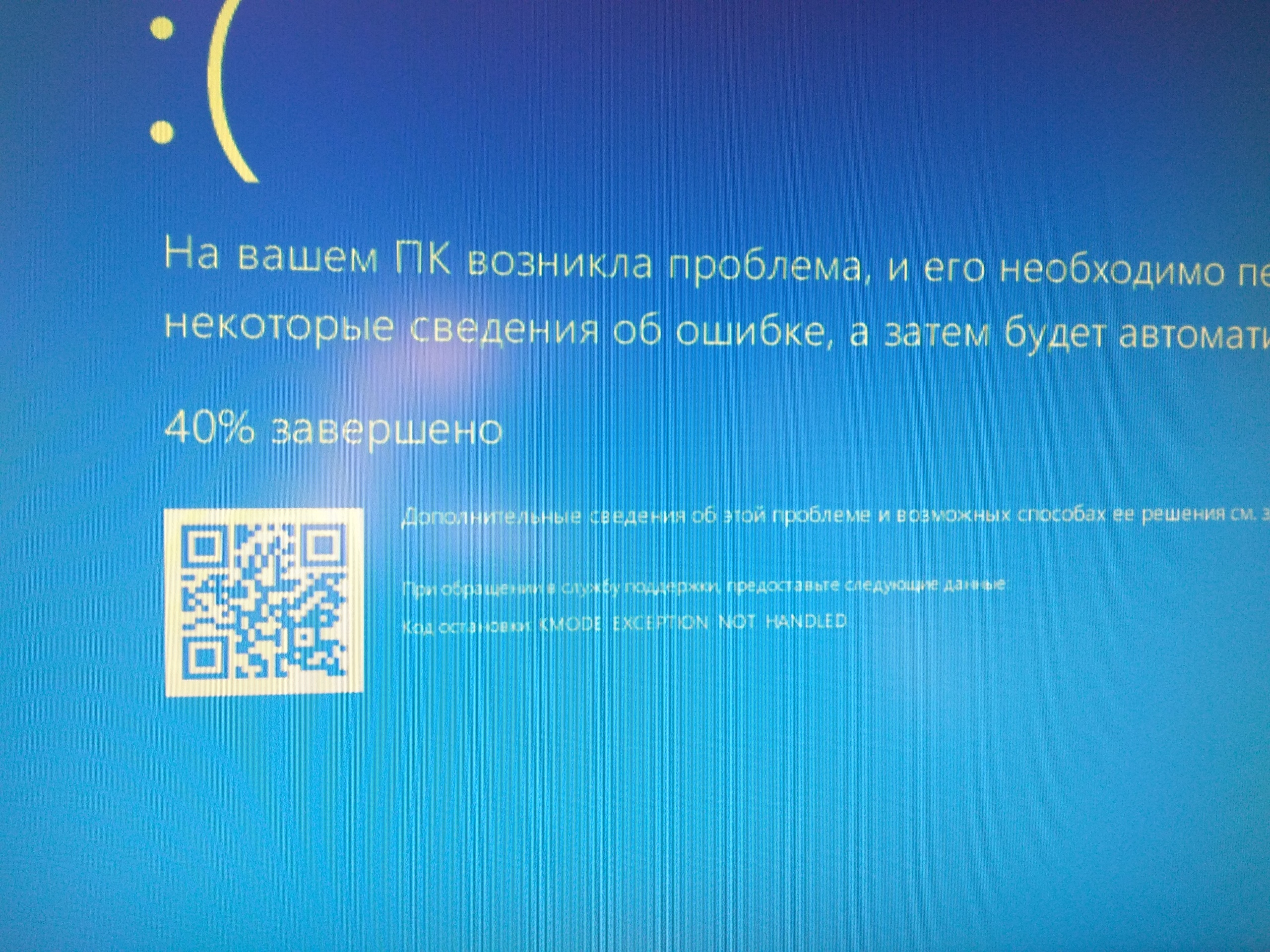

Попробовал поставить жесткий с виндой от старого компа, результат тот же. Я тоже по началу думал что это все из-за жесткого, но с ним точно проблем нет, мне кажется проблема либо в памяти, либо в проце..
Вот такие синие экраны если что выдает когда старый жесткий диск подключил, впрочем такие же как и на новом

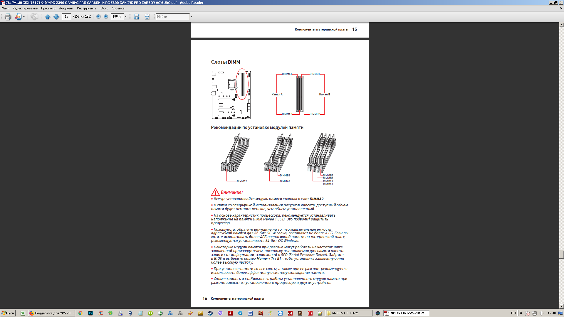

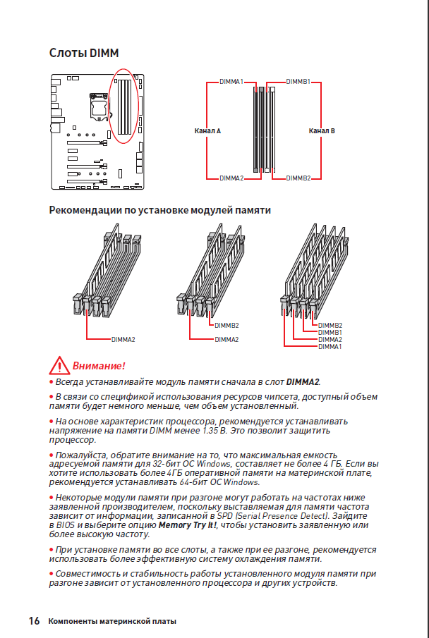

память ставил в 2 и 4 разъем материнки?
у msi такое требование, если планки всего 2 штуки.
если одна, то ставится во второй слот.
Реакции: Amain
Этот метод не поможет тебе.
Дело в том, что у на харде лежат драйвера от определённых устройств, которых у тебя нет в пк ( в стиле видеокарточки ).
Потому, очень низок шанс, что ты запустишь СТАРУЮ винду в чистеньком пк.
Что за хуйню ты сказал?
2 и 4 слот, серьезно?
А если в 1 и 3, то что?
Если что, то это делается для того, чтобы активировать двухканальный режим. Никто не запрещает тебе поставить в любые слоты, какие ты захочешь.
НО. Если ты поставишь в 2 соседних ( 1/2, 3/4 ), то ты получаешь одноканал, который понижает производительность системы.
да, серьезно, открой почитай инcтрукцию к матери msi.
и сам не пиши хуйни, если не знаешь.
Реакции: 1134hell

Ты ебанутый? Прочти мой пост.
А теперь найди слово "ОБЯЗАТЕЛЬНО" в своих скринах. Вот я не вижу, к примеру.
Я вижу лишь слово "рекомендовано".
Я уже объяснил тебе, доступным языком, почему так делается.
а ты нормальный?
я пишу, то что есть на этих материнках, потому что у меня такая, и она не запускается, если поставить оперативку в 1 слот.
